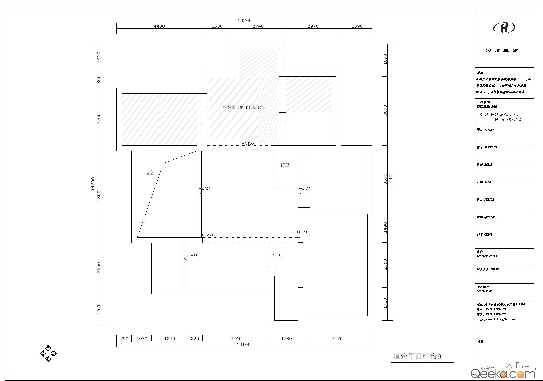

我们家希望整体风格是极简主义的,简洁、时尚,但在细节处要有一些中国风,既有现代感又要能跟中国古典风格想融合。因为家里收藏品比较多,摆出来希望古典与现代能融合得比较好。色调希望用黑白灰为主色调,后期一些家具或软装饰上再采用一些比较亮、比较跳、饱和度高的色调来带动一下。

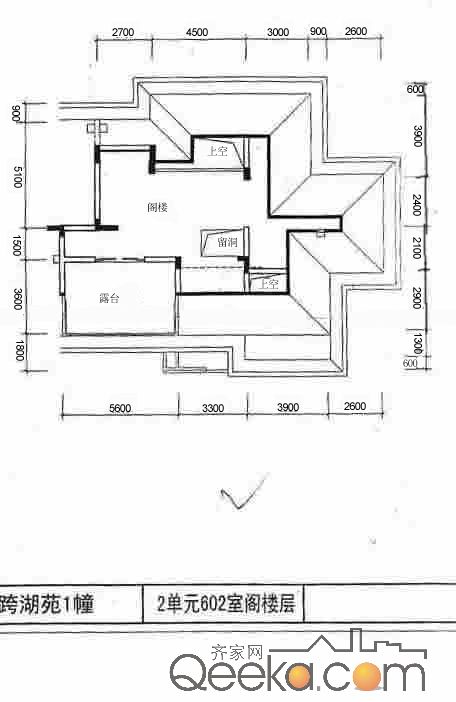

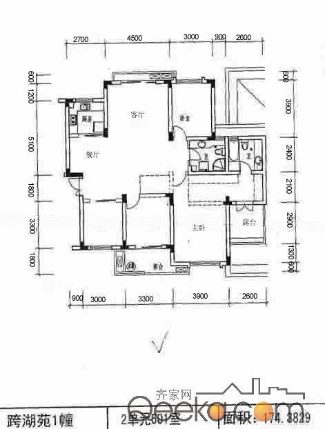

未来3年内以两代人居住为主,我们父母会来一起住,所以我们希望他们住在6楼主卧室,而我们住在阁楼,而且我们夫妻两个都希望有自己独立的卧室,所以不大的阁楼可能需要隔成两个卧室来使用。目前开发商把楼梯口留在冲着门口的地方(即阁楼图中"留洞"那个为现在的楼梯口)。如果楼梯放在这里会自己冲着入室门口,感觉非常不好,希望把楼梯口改到其他地方,我们自己想的方案是把"留洞"这个地方填平,楼梯改到从客厅那边上楼;我父亲想的方案是楼梯仍然从"留洞"这个地方下来,但楼梯口冲向主卧那边,把主卧那边的长廊(很多虚线的那块区域)利用起来,成为楼梯间;如果你们设计师有更好的方案则更好。

6楼平面图

7楼阁楼平面图,不可见部分为2.2以下,部分可用

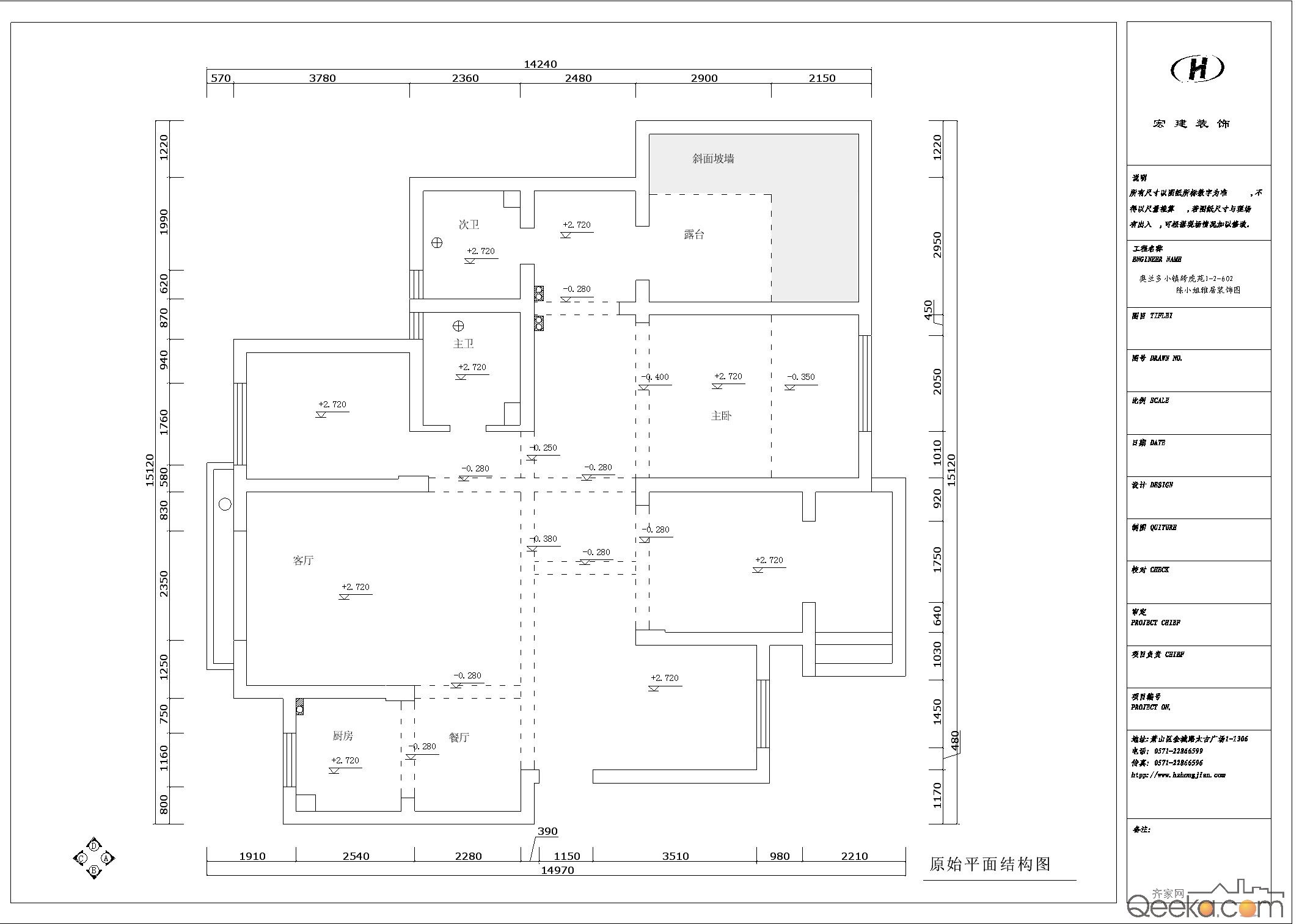

谢谢社长,装修还是得细心点 有最新的实地测量图了 更新一下先

怎么实测图与原始平面图差这么多呢,楼主确认一下,谢谢

今天白天特地跑新房去看了,好像得重新量过,还是开发商原来的准点,感觉这个实测的不大准的说!
kokoa
UID 458768
积分 417
帖子 124
金钱 611
注册 2007-11-21
发表于 2007-11-25 18:34
麻烦还是用开发商的图纸数据吧
一些大梁啥的,在后面那个图纸里有滴!

你好,我是奥林的设计师,一楼是没有问题的,主要是二楼,原始图和,后面发的那个二楼图不但结构对不上,样子也对不上,二楼应该有高低不一样,有些地方应该是低于一米以下,走不进人的,光看原始图的话,又不知道哪更低,哪稍微高一点.如光看后面的那个二楼图,和原始图又差太远了,如结构看原始图的,梁看后面图的,可两个图根本对不上,无法布置,原始图上有写着"上空"不知是不是天窗,方便的话我们约个时间去现场看一下,那是最好不过的,对设计起来也方便多了.避免了很多空想.
