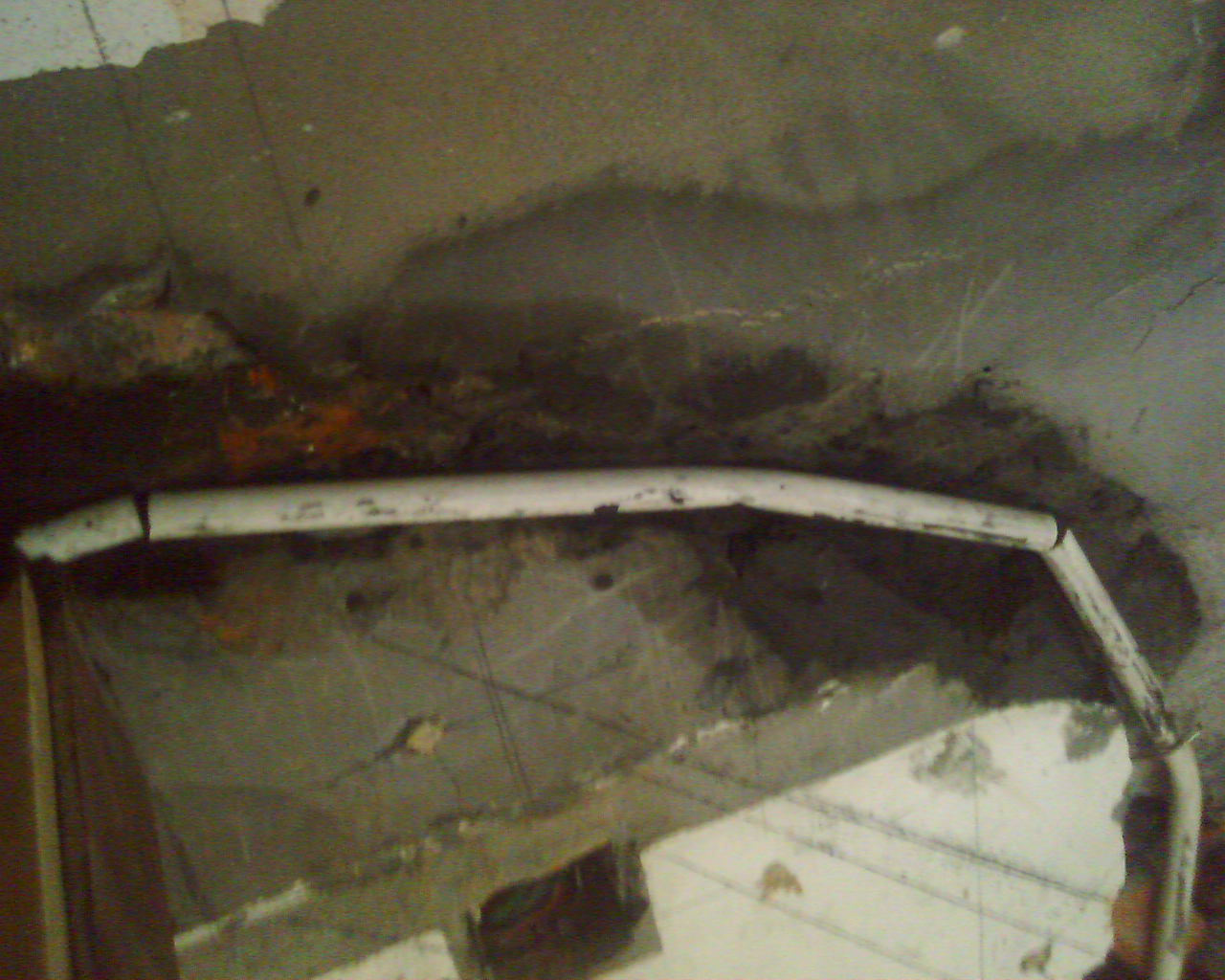

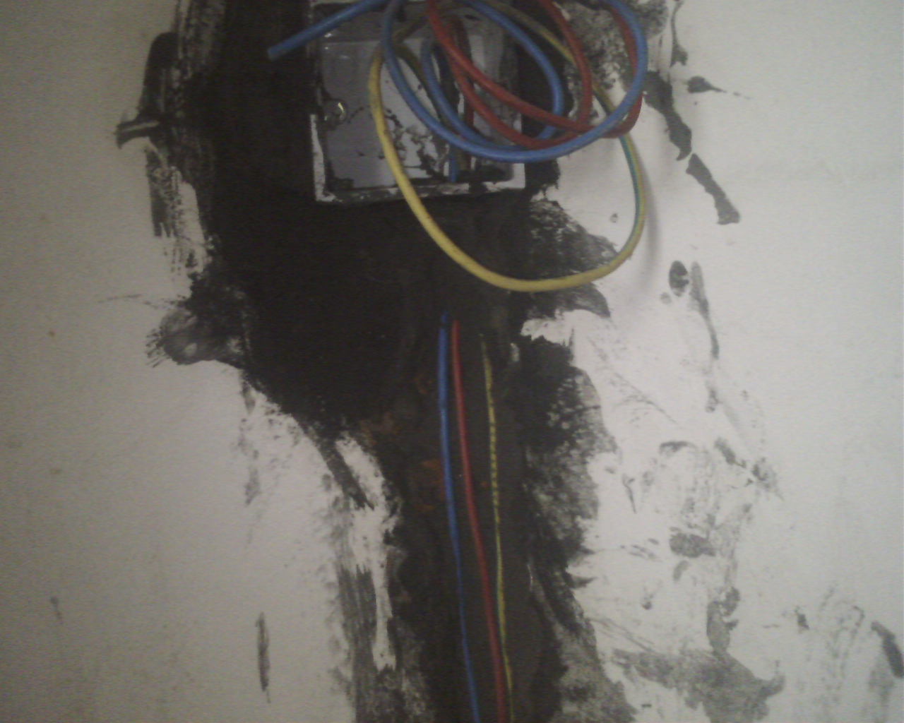

[四房][清包工]167方装修记录
发送两年前我家另一套房子装修中装潢公司的伪劣工程照片,至今记忆犹新--裸线埋墙、穿管不规范
2007-11-1 23:41
  裸线埋墙
2007-11-1 23:41
  穿管不规范
